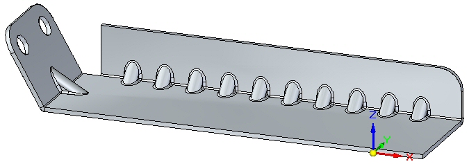

摘要: 课程概述Solid Edge 钣金应用程序专门用于对直弯钣金零件建模。完成本课程的活动后,您将能够:设置钣金的参数,如折弯半径和材料厚度。放置和操控弯边和折弯。指定钣金处理和拐角参数。放置孔、除料、凹坑、百叶窗、 ...

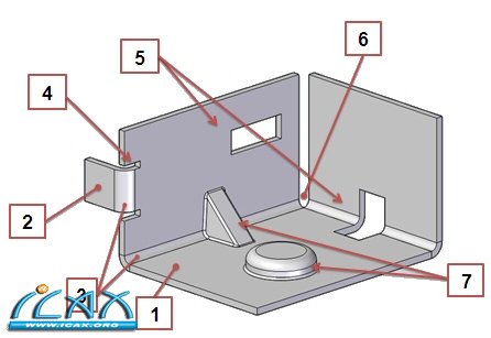

钣金特征
1. 平板:由层面和厚度面组成。
2. 突出块弯边:通过折弯连接的两个平板。
3. 折弯:连接两个突出块弯边。
4. 折弯止裂口:防止在折弯期间出现撕裂情况的选项。
5. 除料:零件中的开口。
6. 拐角:2 个或 3 个折弯相交处。
7. 过程特征:变形特征,如凹坑、冲压除料、百叶窗、加强筋、加固板等。

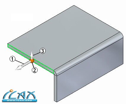

钣金中的方向盘行为
当您选择厚度面时,Solid Edge 会显示钣金应用程序特有的方向盘。可通过选择弯边起始手柄来创建弯边。可以使用与层面平行的主轴来处理平板的尺寸。
(1) 主轴:用于移动或旋转厚度面。
(2) 原点
(3) 弯边起始手柄:可用于打开快速工具条上的弯边创建选项。
当您移动方向盘原点时,所有方向盘功能都可供访问。
