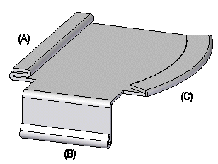

可使用卷边选项对话框指定要创建的卷边类型。“卷边类型”列表中有多种卷边类型可供选择。 例如,您可以定义 s 弯边 (A)、环 (B) 和闭合 (C) 卷边。

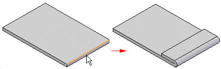

构造卷边
选择“主页”选项卡→“钣金”组→“轮廓弯边”列表→“卷边”
选择卷边的边。
单击以完成卷边。
