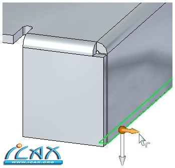

使用弯边手柄创建弯边。创建弯边时,可以控制端部条件,如折弯止裂口和拐角条件。可以跨层面插入折弯。
创建弯边
在钣金模型中选择平的厚度面时,会显示弯边起始手柄。
在选择平的厚度面时,如果单击快速工具条上的“弯边”命令,则还会显示弯边起始手柄,但不会显示 2D 方向盘。

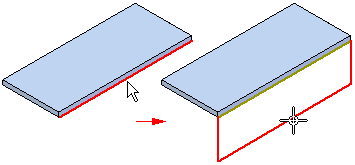

 凸缘命令
通过对代表弯边面的材料进行拉伸操作来构造弯边。

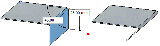

同步环境中的弯边
在同步环境中可以构造弯边,具体操作方法如下:选择线性厚度边以显示弯边起始手柄,
单击弯边起始手柄,
指定弯边距离,
然后单击放置弯边。
单击后会自动绘制 90° 弯边。但是,指定了弯边的距离后,还可以指定角度。
注释:
使用 Tab 按钮可以在距离控件和角度值控件之间切换。

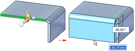

有序环境中的弯边
在有序环境中,可以通过选择线性厚度边,然后重定位光标以定义弯边方向和长度来构造弯边。
