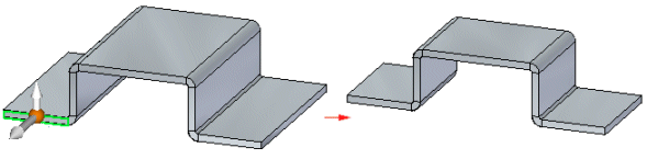

“保持厚度链”选项  可保持移动操作期间厚度链(由通过折弯连接的厚度面组成)的位置。设置了“厚度链”选项时,如果移动一个厚度面,则其他相连面也将移动。
当未设置“厚度链”选项时,只有选定的面会移动。

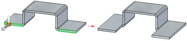

“厚度链”选项会忽略厚度链中的“共面”规则,因此厚度链可以不共面工作。
未在同一厚度链的成员之间检测到关系,但是在不同链的成员之间检测到了关系。因此,即使未在一个厚度链中检测到“共面”规则,也会在一个厚度链与另一个厚度链之间检测到该规则。在以下示例中,“对称”和“厚度链”已禁用。当选定的面移动时,红色的面也移动,因为它们是共面的而且是一个单独厚度链的一部分。由于“厚度链”已禁用,并且未在包含要移动的选定面的厚度链中检测到“共面”规则,所以蓝色面不移动。

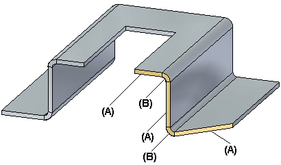

厚度链
钣金零件上的厚度
钣金零件中相连的一系列厚度面 (A) 和折弯端盖 (B)。
