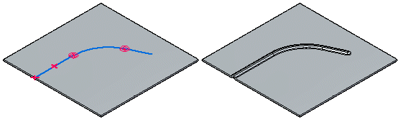

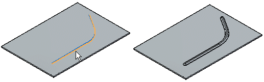

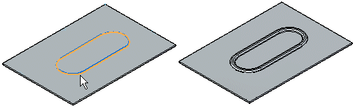

 加强筋命令
在钣金零件上构造加强筋特征。通常使用加强筋特征来加固钣金零件。
在有序环境中,您可以使用开放
或封闭的轮廓构造加强筋。
在同步环境中,您可以使用开放的草图元素
或封闭的草图区域构造加强筋。
当使用多个元素来构造加强筋轮廓时,元素必须是一组连续的相切元素。

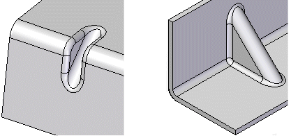

 加固板命令
构造一个跨弯折的加固板,以加固钣金零件。
可自动创建加固板或从用户绘制的轮廓创建。在构造加固板时,可使用“加固板选项”对话框指定所要使用的方法。 构造加固板的这些必需步骤因所用方法不同而有所差异。
注释:
加固板不会显示在展平图样代表中或“工程图”环境的展平图样图纸视图中。如果移除了固有的弯折,那么也会移除加固板。
有关构造加固板的更多信息,请参见添加钣金变形特征。
