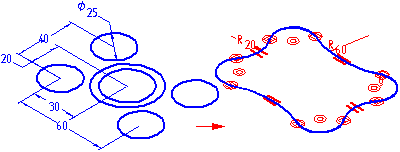

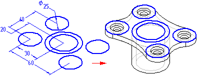

使用草图构造特征
可以使用草图以下列方式构造特征:
直接构造,通过单击特征命令栏上的“从草图中选择”按钮。
间接构造,通过单击特征命令栏上的“绘制”按钮,然后使用“包含”命令相应地将草图几何图形复制到活动的轮廓平面中。

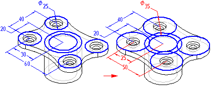

直接使用草图
如果不需要修改轮廓,可以直接使用草图轮廓。在构造有序特征时,单击特征命令条上的“从草图中选择”按钮。然后就可以选择一个或多个草图轮廓。单击命令栏上的“接受”按钮时,选择的轮廓即被选中,以确保这些轮廓对于所构造的特征类型有效。例如,如果构造有序基本特征,您选择的轮廓必须是封闭的。如果选择一个开放轮廓或多个轮廓,则将显示一条错误消息。然后可以选择命令条中的“取消选择”按钮清除所选轮廓。
使用草图轮廓构造的有序特征与草图关联并在编辑草图时更新。
间接使用草图
如果在使用草图轮廓构造特征之前需要修改草图轮廓,必须首先使用包含命令 将草图轮廓复制到活动的轮廓平面上。当单击特征命令栏上的“绘制轮廓”按钮,并定义所需的轮廓平面时,将显示一个轮廓视图。然后您可使用包含命令将草图轮廓中的元素复制到活动的轮廓平面上。
在复制草图元素之后,可以使用绘图命令修改这些元素。例如,可能需要将元素添加至草图中未包含的轮廓中。也可以添加尺寸以及活动轮廓平面和草图中元素之间的关系。
您复制的草图元素与草图关联并将在编辑草图尺寸时更新。

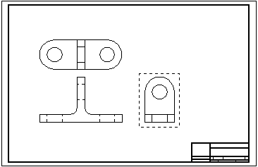

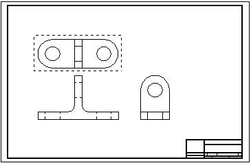

将 2D 图纸视图数据转换为 3D 草图
可以使用“创建 3D”命令将二维图纸视图数据转换为三维草图。
此命令显示的“创建 3D”对话框提示您草图中需要包含的图纸视图元素。
在选择您想要包含在草图中的元素之前,需要选择一个模板来创建一个零件、装配或钣金文件。 选定模板文件后,指定在新文档中创建草图时的投射角度。指定了投射角度,然后选择您想要包含到草图中的元素的视图类型:
折叠主视图与原视图正交或对齐。您可选择此视图类型来定义原视图。
折叠辅助视图是通常由主视图派生的真实辅助视图,需要一条折叠线来确定您想要绕之折叠视图的边或轴。
复制视图并非正交,实际上可能不能与原视图对齐。这些视图作为草图放置在与上一个在工程图文件中所定义的主视图相同的面上。
此信息定义完毕,您即可选择用于创建草图的几何体。几何体可包含直线、圆弧、圆、曲面、多线和由导入数据创建的直线串。可以拖动鼠标以框住元素或按住 Shift 键并单击每个元素以选择多个元素。
如果您选择了非原视图的“折叠主视图”选项或“折叠辅助视图”选项,可在选中所有用于视图的元素之后单击“断裂线”按钮。 使用“折线”按钮可以在折叠主视图的正交或辅助视图中定义一条线或一个点。
如果要定义另一个视图,则单击“新视图”按钮并选择下一个视图。
继续此过程,来定义任意附加视图。
所有视图定义完毕后,单击“完成”按钮启动“零件”或“钣金”环境来创建此模型文件(这些视图作为草图放置在此模型文件中)。
