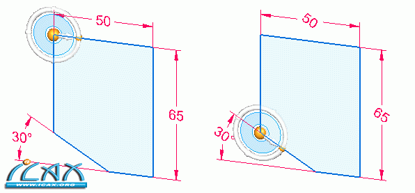

草图标注尺寸

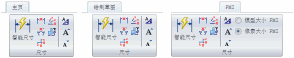

标注尺寸命令位于三处。它们位于“主页”、“绘制草图”和 PMI 选项卡上的“尺寸”组中。
锁定的尺寸

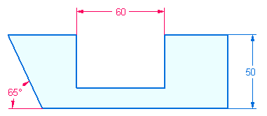

草图尺寸是作为驱动尺寸来放置的。驱动尺寸标为红色。驱动尺寸也称为锁定尺寸。锁定尺寸不能更改,除非直接编辑它。草图几何体被修改后,锁定尺寸并不会更改。

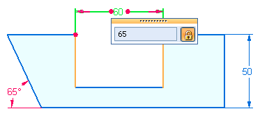

将一个尺寸改为从动(或解锁),方法是选择该尺寸,然后在“尺寸值编辑”快速工具条上单击锁。从动尺寸标为蓝色。不能选择从动尺寸进行编辑。必须将它改为锁定尺寸才能直接更改其值。
要更改某个锁定尺寸的尺寸值,则单击该尺寸值并输入新值。
尺寸方位
草图尺寸的方位受草图平面原点的控制。草图平面原点定义水平/竖直方向。
“草图视图”命令  可定向视图以使尺寸文本水平放置。
